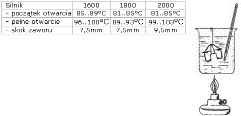

Zawiesić termostat w naczyniu z wodą i podgrzewać naczynie. Mierzyć odpowiednim termometrem temperaturę wody.
Termostat musi spełniać następujące wymagania (jeżeli ich nie spełnia musi być wymieniony):

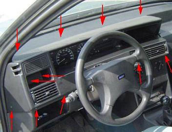

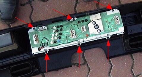

Na początku należy odkręcić wkręty obudowy kokpitu, w którym znajduje się licznik. Umiejscowienie wkrętów zaznaczone jest na fot.1.

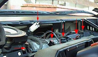

Opuścić kolumnę kierownicy, następnie delikatnie odchylić całą konsolę tak, aby ręką można było odłączyć od licznika kostki instalacji elektrycznej, oraz linkę napędu prędkościomierza( pierścień przesuwny na wcisk)- fot.2.

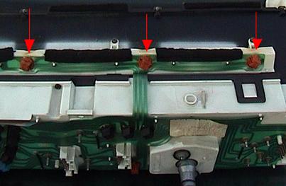

Wyjąć cała konsole z samochodu, po czym odkręcić wkręty zaznaczone na fot.3, aby odzielić licznik od konsoli.
Następnie wyjmujemy żaróweczki w oprawkach fot.4 i wymieniamy na nowe.
Po tej operacji proponuję sprawdzić stan głośnika ew. wymienić na nowy. Wszystko analogicznie składamy i przykręcamy. Wkręty najlepiej wymienić wszystkie pod śrubokręt gwiazdkowy. Powodzenia.

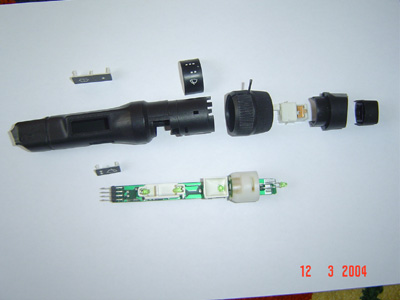

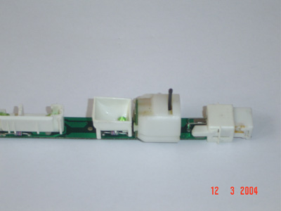

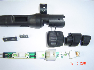

Z dźwigienki wyjmuje się dwie podświetlane zaślepki (spryskiwacz i wycieraczka) najlepiej jest wyjąć najpierw tą większą. Zaślepka wskazująca prędkość pracy wycieraczek też jest wyjmowana. Po jej wyjęciu ułatwiony jest dostęp do podświetlanej wskazówki w obrotowym przełączniku, wskazówka jest tylko wciśnięta. Gdy się z tym uporamy mamy dostęp do metalowego kołeczka. Zlokalizowany on jest w kanaliku po wskazówce w końcowej jego części. Sposób jego wyjęcia jest dowolny ale należy pamiętać o delikatności. Ja go wcisnąłem do końca, aż przeszedł przez pokrętło włącznika. Włącznik ogrzewania tylnej szyby też jest wyjmowany. Z tym bajerem jest najwięcej problemów. Należy wyjąć część dźwigienki zaczynającą się za przełącznikiem prędkości wycieraczek, dwa zaczepy. Po zdemontowaniu przełącznika, kołeczka i kabelków zasilających "flaki" wypadną same. Przy składaniu szczególną uwagę należy zwrócić na włącznik ogrzewania. Składa się on z 3 części: obudowy, przycisku (podświetlanego-zaślepka przyklejona) i samego włącznika. Włącznik z przyciskiem połączony jest na 2 zatrzaski i swobodnie rusza się w obudowie. Przy składaniu włącznik nakładany jest na styki wykonane na płytce drukowanej i w trakcie tego zabiegu należy lekko przycisnąć styk we włączniku(żółta blaszka widoczna po rozebraniu włącznika) aby dokładnie i lekko wszedł na styk, jeśli tego nie zrobimy to możemy załatwić włącznik. Wiem, że taki opis wygląda dość zawile, ale w trakcie demontażu będzie to dużo łatwiejsze. Podświetlanie jest za pomocą malutkich zielonych diód LED.
Obrazki ilustrujące rozebrane dźwigienki...
"Wnętrze" dźwigienki
Zbliżenie na wszystkie części
Kolejne zdjęcie
