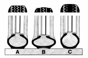

Nieprawidłowe ciśnienie w kołach powoduje nierównomierne zużycie opon.
A - Ciśnienie prawidłowe: bieżnik zużyty równomiernie
B - Ciśnienie za niskie: bieżnik zużyty na brzegach
C - Ciśnienie za wysokie: bieżnik zużyty na środku
