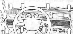

Umieść przednie głośniki w obudowach znajdujących się z boków deski rozdzielczej. W celu wymontowania maskownicy głośnika po stronie pasażera, należy wykręcić dwa wkręty pokazane strzałkami na poniższym rysunku.
W celu uzyskania dostępu do obudowy głośnika po stronie kierowcy konieczne jest wymontowanie zestawu wskaźników. Nawet po wykręceniu wkręta A wyjęcie maskownicy głośnika nie będzie możliwe.
Wykręć 9 wkrętów pokazanych strzałkami na rysunku oraz dalsze dwa zlokalizowane w schowku po lewej stronie zestawu wskaźników.
