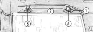

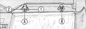

Punkty P-P powinny znajdować się 16 cm pionowo poniżej poprzednio narysowanych krzyżyków.
Dla regulacji w płaszczyźnie pionowej (góra-dół) obracaj śrubę A.
Dla regulacji w płaszczyźnie poziomej (lewo-prawo) obracaj śrubę B.
Korekta położenia lamp w zależności od obciążenia może być ręczna lub automatyczna.
Przy użyciu dźwigni na śrubach A ustawia się prawidłową pozycję reflektorów w zależności od obciążenia samochodu:
1 - Gdy w samochodzie jest jedynie kierowca lub gdy
samochód jest średnio obciążony.
2 - Gdy samochód jest całkowicie obciążony.
Dźwignie obu reflektorów powinny być w tym samym położeniu: 1-1 lub 2-2.
