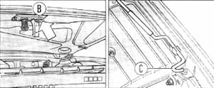

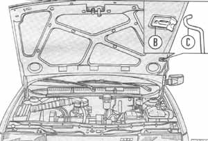

W celu otwarcia pokrywy komory silnika pociągnij dźwignię A.
Wciśnij dźwignię B zaczepu w celu pełnego otwarcia pokrywy.
Unieś pokrywę. Wyjmij wspornik pokrywy C z zaczepów. Koniec wspornika C umieść w gnieździe pokrywy.
Zachowaj ostrożność. Nieprawidłowe podparcie pokrywy może spowodować jej nieprzewidziane opadnięcie.
Przed zamknięciem pokrywy umieść wspornik C w zaczepach.
Zatrzaśnięcie pokrywy powinno nastąpić po swobodnym puszczeniu jej z wysokości ok. 20 cm (nie należy zamykać pokrywy przez dociskanie).
