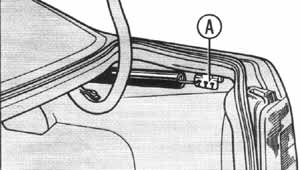

Jeśli pokrywa bagażnika nie otwiera się w pełnym zakresie należy zwiększyć napięcie sprężyny (patrz rysunek) przez przesunięcie jej końca do tyłu we właściwą szczelinę.

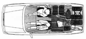

Jeśli samochód jest wyposażony w siedzenia składane możliwe jest powiększenie przestrzeni bagażowej przez opuszczenie jednego lub obu oparć tylnych.

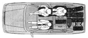

Możliwe są trzy układy siedzeń w zależności od liczby pasażerów i ilości bagażu do przewiezienia.
- Oba siedzenia tylne złożone (patrz powyższy rysunek).
- Lewa część siedzenia tylnego złożona - dla jednego pasażera z tyłu oraz bagażu (patrz rysunek poniżej).
- Prawa część siedzenia tylnego złożona - dla dwu pasażerów z tyłu oraz bagażu.
Instrukcje oraz rysunki zamieszczone na następnej stronie pokazują sposoby powiększenia przestrzeni bagażowej.
