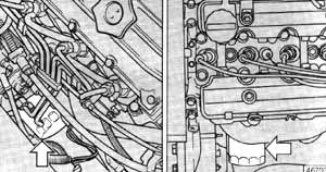

Odkręć cztery wkręty pokazane strzałkami na rys. i wyjmij wkład filtra.
Pokazany filtr powietrza znajduje się po prawej stronie komory silnika. Ta sama procedura stosuje się do wymiany wkładu filtra znajdującego się w innym miejscu.
