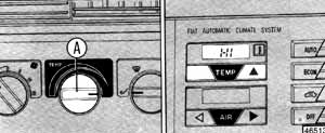

Najpierw otwórz zawór nagrzewnicy.
- Przy sterowaniu ręcznym, obróć pokrętło A całkowicie w prawo.
- Przy sterowaniu automatycznym, Wciśnij czerwony trójkąt na przycisku TEMP aż do ukazanie się Hl na ekranie.

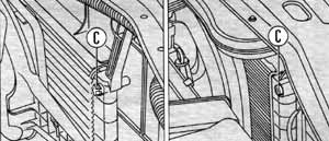

Odkręć śrubę odpowietrzania C układu umieszczoną w górnej części chłodnicy.

Powoli wlewaj mieszankę koncentratu płynu chłodniczego i wody destylowanej do zbiorniczka wyrównawczego, aż płyn wyciekać zacznie z otworu C chłodnicy.
Wkręć korek C i w dalszym ciągu dolewaj płynu, aż zacznie on wyciekać z odpowietrznika D.
