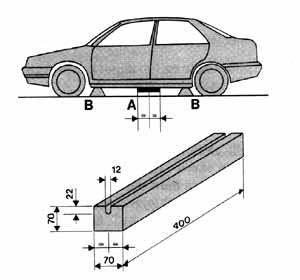

Pomiędzy nadwozie i podnośnik należy włożyć drewniany klocek o wymiarach zamieszczonych na poniższym rysunku.
Wymiary podane są w milimetrach.
Umieść klocek w pozycji A pod progiem samochodu. Szczelina klocka powinna obejmować wargę dolną progu.

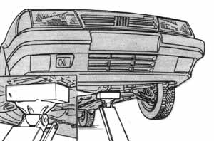

Samochód może być także podnoszony z przodu przez podłożenie ramienia podnośnika pod obudowę mechanizmu przeniesienia napędu. W tym przypadku należy użyć deski włożonej między podnośnik i obudowę.
Upewnij się, że łapy podnośnika podłożone są w strefach B.
