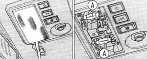

Klosz lampy wymontowuje się przez podważenie śrubokrętem bocznej krawędzi klosza (nigdy przedniej lub tylnej).
A. 12 V/5 W żarówka rurkowa.
B. 12 V/5 W żarówka rurkowa.
Odblask C wyjmuje się przez lekkie ściśnięcie obu stron.
Żarówka B może być teraz wmontowana z łatwością.

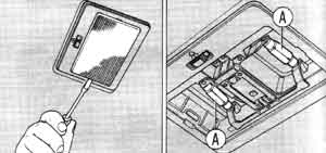

Klosz lampy wymontowuje się przez podważenie bocznej krawędzi klosza (nigdy przedniej lub tylnej).

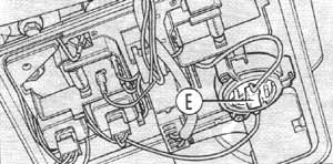

Wymontuj klosz i oprawkę żarówki przez podważenie śrubokrętem bocznej krawędzi lampy.
Wyjmij i wymień żarówkę rurkową 12 V/5 W.
